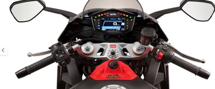

Stummel lösen ist nicht nötig, bei der 660er sind diese direkt an der Brücke verschraubt und somit von der Gabel entkoppelt
Die Konstrunktion hatte ich nicht auf dem Schirm. Dann wirds soweit einfacher. Allerdings würde ich bei der Konstruktion fast drauf wetten, das es die Schraube vom Stummel gelängt hat und er darum krumm wirkt.
Die Konstruktion hatte ich auch nicht vor Augen. Würde die Schraube des Stummels auch mal rausschrauben und kontrollieren

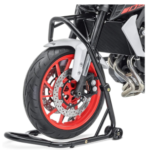

Bei 2 solltest du dazu sagen, dass du bestimmt keinen Frontständer zum Aufbocken meinst. ;)
