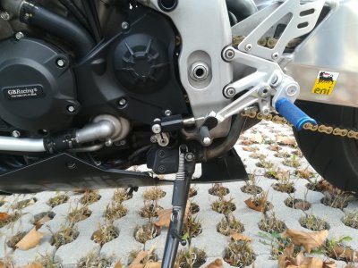

Zeig mal

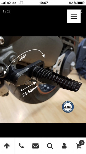

Ich wollte mir diese vario rasten von renngrip kaufen hier kann man dann etwas nach unten stellen .
bei racing rasten kommt man ja nicht tiefer.

Ich mach heute ein Bild ... bin mitn Moped wegen heute noch letztem tollen Wettertag in die Arbeit gefahren.
Hab die Rasten nach leicht vorn und unten gestellt.
Mit dem Schuh zu streifen hab ich auf der Strasse noch nicht geschafft. Da streift vorher der Endtopf und der Bugspoiler.
