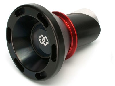

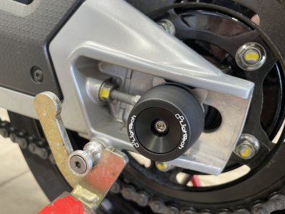

Besorge dir noch einen Achspad / -Schutz, wenn Du die Achse in Fahrtrichtung links montierst.

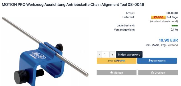

Laser ist ungenau wenn das kettenrad einen Weg hat oder das Hinterrad schief steht. Ich benutze zb. einen Messschieber statt der Scala
Kann man auch machen, aber mit dem Messschieber kontrollierst Du nicht die Flucht der Kette ...
Willst du, dass das Rad bzw. die Achse parallel zur Schwingenachse steht, kommst Du um eine Achslehre nicht herum.
Zu diesem Thema gibt es sehr viele unterschiedliche Aussagen & Philosophien.
Such mal auf YT oder Google.
Manche nutzen auch das hier (siehe Bild)
Da ich eh auch viele Teile von Gilles wie Hebel, Hebelschutz, Kettenspanner, Schrauben verbaut habe, würde sich der Schutz anbieten.
Wobei ich mich frage, ob man die auch noch montieren kann, wenn schon die Gilles Achsmutter verwendet wurde. Auch wie das dann aussieht.
Bei den Crash-Pads, die zu dem Kettenspanner passen, sieht man die schöne Mutter wenigstens noch 😁
