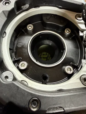

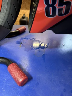

Es geht um meine 22er V4 FC. Seit ich sie habe hat der Tank schon immer ein wenig Überdruck nach gewisser Zeit aber soweit nicht schlimm. Jetzt habe ich sie kürzlich aber so vorgefunden..
.. schnell mal hier gesucht und als Abhilfe sollte man mal die Dichtung unter´m Tankdeckel erneuern. Das wurde dann auch gleich erledigt aber trotzdem hört es nicht auf. Nach einiger Zeit wenn unten am Überlaufschlauch mal wieder ein Tropfen hängt sieht’s oben so aus ..
Für mich sieht das aus als ob es das Benzin durch den anstehenden Überdruck irgendwie rausgedrückt wird ( ja es ist Überdruck ) Habe den Tankdeckel schon zerlegt alle Öffnungen sind frei genau wie das Kugelventil. Lasse ich sie stehen ohne den Deckel zu schließen läuft da garnichts also kann es ja nur am Druck liegen der da anliegt. Hätte jetzt nur noch die Möglichkeit in Betracht gezogen und die Leitung vom Aktivkohlefilter zu verschließen und den Überlauf da mit zusammenzulegen. Vielleicht habt ihr da ne Idee die mich da weiterbringt.
