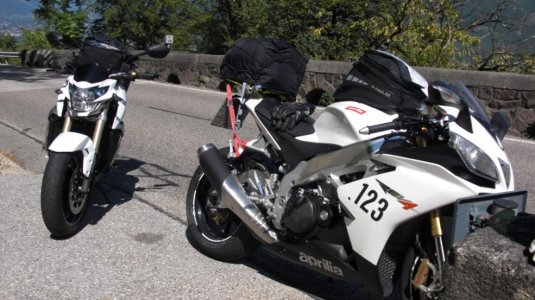

habs bei meiner RSV4 so gelöst !
Alu Distanzhülsen 6cm lang und die passenden Schrauben dazu, fertig, null Probleme !!!!!
Gruss RSV4tom

hab jetzt leider kein anderes bild , aber glaub man kanns ganz gut sehn
war noch mit orginal puff
jetzt bodis gp1 und wir haben die raster mal hingehalten, funkt auch
hoffe konnte helfen
GRUSS tom

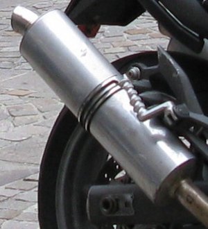

Hallo Tom nun ich habe auch ein Bodis drauf aber kein Gp1 und meiner ist an den Sozius Fusrasten festgemacht. Geht der das den Auspuff auch 6 tiefer mitzunehmen oder hast du da eine andere Halterung genommen.
Danke Doc
mein gp1 ist an der vordern raste befestigt, nicht an der soziaraste
hab auch keine pott schelle sondern halter am pott ;)
