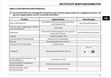

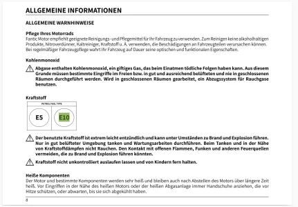

Da ist doch die Aussage des HĂ€ndlers etwas verwunderlich, zumal in der BA E10 ausdrĂŒcklich erlaubt und nicht verboten ist.
Martin nicht falsch verstehen,
will da keine Diskussion vom Zaun brechen, was jetzt besser ist.
Bin aber der Meinung ein HĂ€ndler sollte sich mit seinen Produkten schon auskennen und was der Hersteller fĂŒr Vorgaben macht..
Wenn's jetzt seine ganz persönliche Meinung ist ok,
aber wenn er Dich extra drauf hinweist, find ich das etwas komisch.
Anyway Du tankst ja eh nur E5 dann passt es sowieso.
Nachzulesen in der angehÀngten PDF-Datei BA (gezippt) der Caballero.
