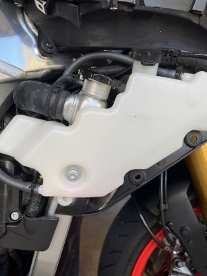

Hallo zusammen,
bei der E5 Tuono ist es aufgrund der neuen Frontverkleidung ziemlich blöd, Kühlflüssigkeit aufzufüllen. Hat jemand grad im Kopf was das alles abmontiert werden muss um Flüssigkeit aufzufüllen?
Euch da draußen alles Gute!
Martin

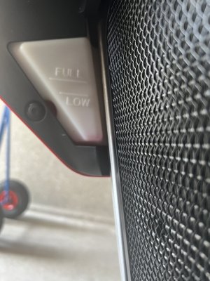

Musst du wirklich auffüllen? Wenn kalt zwischen min und mitte alles 👍
Schau hier:
Kalt wie auf dem Bild, warm/heiß knapp über Low

Rechtes vorderes Seitenteil
Das rechte Seitenteil ist von der
- Innenseite mit 3 schraubenähnlichen "Schnellverschlüssen" (Innenteil des Bolzens leicht heraushebeln, danach kann man den Verschlussbolzen rausnehmen) und von der
- Außenseite mit 2 Schrauben (1× sichtbar, 1x Rückseite Luftleitbleche).
- Danach kann man das Seitenteil nach vorne abziehen.
->5 min (ein kleiner Schraubendreher 1x Inbus)
