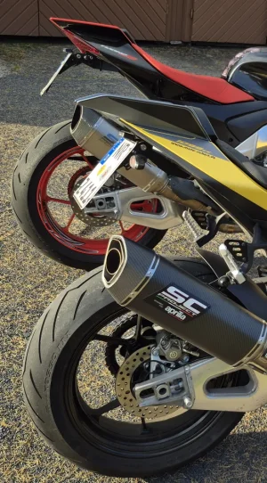

Ich hab den R&G dran.
Kennzeichen heute endlich montiert - Saison kann losgehen :)
Wie hoch ist der Federweg hinten? Sieht recht knapp aus der Abstand Kennzeichen zu Reifen….

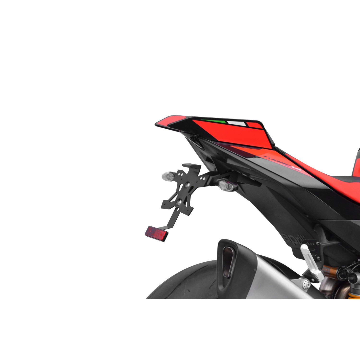

Hallo, ich habe einen von EVOTECH, der ist auch mit den org. Blinkern kompatibel. Bei dem hat mit am Besten gefallen, dass die Kabelführung nicht im Freien verläuft.
Wird das LED-Licht für das Nummernschild mitgeliefert, oder wird das originale verwendet?
Die Nummernschildbeleuchtung wird mitgeliefert. Die Blinker bleiben Serie. Wie weit die nach aussen gehen sollen, kann mit zwei mitgelieferten Distanzhülsen eingestellt werden.

So wie es auf den Bildern aussieht, verlaufen die Kabel im Freien. Das würde mir persönlich jetzt nicht so gut gefallen.

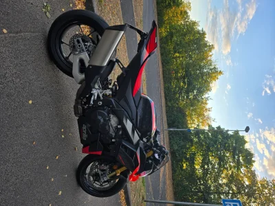

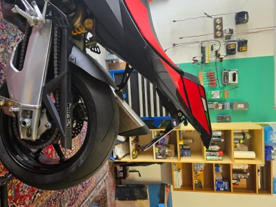

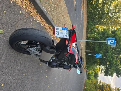

Müsste nochmal genau gucken welcher es ist, bin aber zufrieden. Material wie neue Atecker waren dabei, der Winkel ist theoretisch verstellbar, aber viel geht da nicht mehr.
P.s. Sorry, habe die Bilder nicht gedreht bekommen 😅
Hat jemand zufällig ein Bild von der Seite mit verbautem Lightech? Der orig Halter kommt ja nicht viel weiter raus wenn ich das so sehe, überlege sogar den so zu fahren da mir die Alternativen vom Winkel/aufsetzen fast zu knapp sind. Wie sind die Erfahrungen vom Lightech mit dem Winkel und Einfedern? Danke Euch

Ich hab schon die Suche bemüht, aber so wirklich bin ich nicht schlauer. Es gibt ja ein 2025er Model auf der Evotech-Seite. Wie kommt der Kennzeichenwinkel vom Evotech-Halter so raus bzw wie sind die Erfahrungen mit schleifen des Kennzeichens am Reifen beim Einfedern?
Danke für den link. Der ist schonmal super. leider steht nix zum Kennzeichenwinkel.
Kennzeichenwinkel passt beim Evotech Performance idR nicht… Bei der E5 waren‘s orschinal ca. 38 Grad - bissle biegen = ca. 34-35 Grad (mit schmalem Rückstrahler kein Schleifen am HR).
