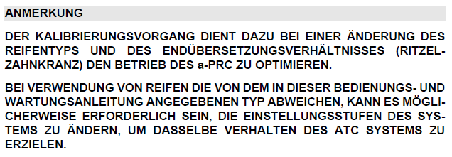

Nach dem Kauf meiner RS habe ich mir das Handbuch von der Aprilia Homepage runter geladen. Jetzt habe ich mir gedacht, du musst das auch mal kalibrieren, vielleicht muss das auch mal aktualisiert werden.
Auszug aus der BA.
Jetzt habe ich das immer und immer wieder probiert, die Kalibrierung wollte einfach nicht funktionieren.
Gestern kam mir der Geistesblitz. Ich habe bei den großen Maschinen hier im Forum gelesen, das diese die Kalibrierung bei 40 km/h durchführen sollen, also habe ich das auch probiert und auf einmal war alles erledigt.
Das alles nur zur Information, falls ihr auch schon ewig probiert. Also einfach 10 km/h mehr einstellen, dann klappt das auch.
