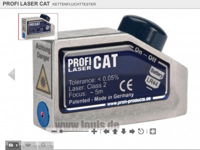

Für die Feineinstellung der Kettenflucht verwende ich den Laser Kettenflucht-Tester (gibt's bei Tante Louise....), funktioniert einwandfrei.
Und ja, ich bin da "zu pingelig"....8-), aber es ist angenehm, wenn die Kette "ruhig", weil gerade in der Flucht läuft ;-).
Auf die Einteilung der Original-Kettenspanner kann man sich nämlich nicht verlassen.

Ich benutze auch den Kettenflucht-Laser.
Mit den Kettenspannern wird nur die Spannung der Kette richtig eingestellt. Mit dem Laser die genaue Flucht von Kettenrad zum Ritzel.
Beispiel: Kostet 39.-€
