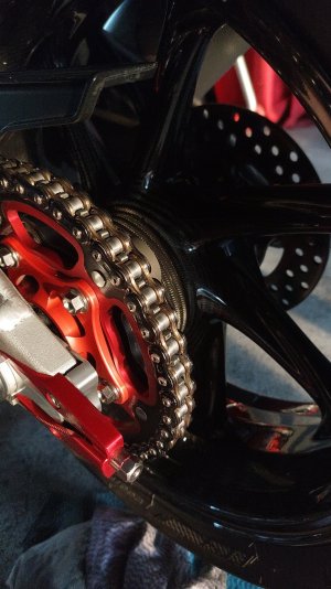

Kettenrad +Felge für Gleichgesinnte 😂
Jürgen Jürgen 😱 da hasch wohl „mehr in Flasch guckt“ 🤣😎🤪
Bekam ja letztes mal nenn Stupfer vom Uli da hab ich mir jetzt bissel mehr Mühe gegeben.....die Kette hat jetzt 20000km runter für die Laufleistung isch sie mir Sauber genug 🤷🏻‍♂️🙈👍👍🤣wem's nit Gefällt soll weg Gucker 😉

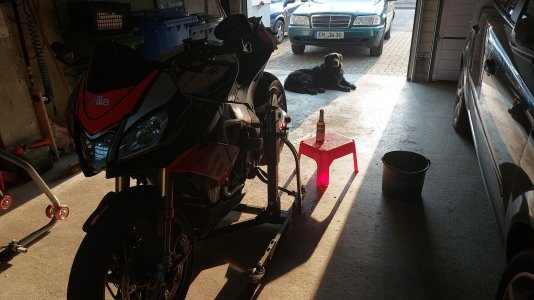

Ich hab heute die Kette meiner 660 von DryLube auf HKS umgestellt und vorhin noch 3/4h eingefahren. Aber eigentlich ists bei über 30 Grad auch in der geschlossenen Garage viel zu warm zum Kette säubern 💦 😅
