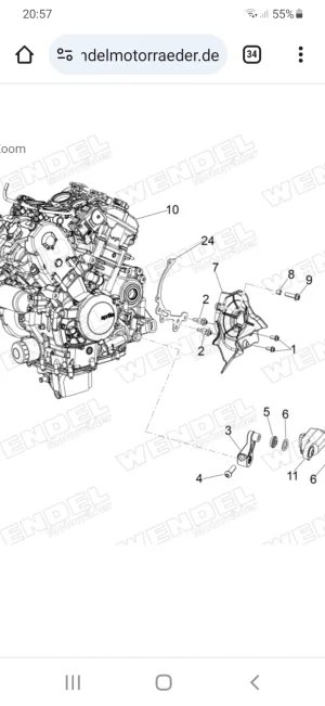

Hallo kurze Frage muss beim kettensatzwechsel 16er tuono zwingend die kettenführung nr24 im vorderen ritzeldeckel ersetzt werden?und kettenschleifschutz vorne in der regel auch?
Danke und gruss
Serdar
Nein. Nr. 24 muss eigentlich nie gewechselt werden. Kettenschleifer, nicht im Bild ist zwar Verschleissteil, aber meistens halten die LAAAAANGE. Einfach mal prüfen, wenn der i.O. ist, dann weiter fahren.
EDIT: Zur Erläuterung: Nummer 24 ist eher ein Kettenfang. Der dient dazu, das Gröbste zu Verhindern, wenn die Kette mal reißt. Das Ding geht nicht kaputt, wenn dir nicht gerade die Kette gerissen ist.
Danke und gruss
Serdar
Nr 24 nein.
Gleitschuh kommt oft vor.
Einfach mal Ritzelabdeckung abmachen und anschauen.
