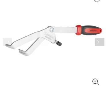

Für die Kupplung habe ich den Rothewald Halter.
