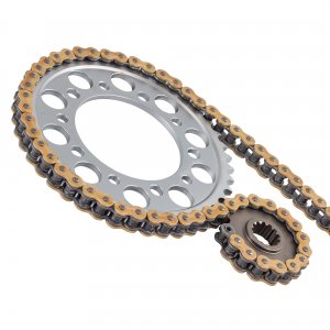

Der Kettensatz wird mit der orig. Übersetzung 15/42/110 geliefert. (Factory)
Wenn also nur ein Zahn mehr hinten, würde ich nicht mit einem verstärkten Einsatz der WC rechnen und auch nicht große Hoffnungen hegen, damit nun ein Pocketbike zu besitzen.
