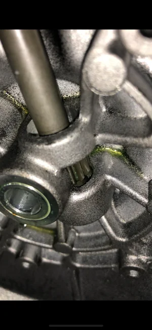

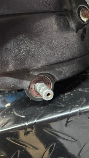

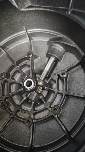

Kupplungsdeckel will nicht passen
Letzten Endes lag es daran, dass die Welle falsch eingepresst wurde durch die Werkstatt in der ich es machen lassen hab.
Meine Aprilia Händler hat es dann korrigiert
Da wird aber keine Welle eingepresst. Was sollte sich da verändern ?? Es wird nur die Führungsbuchse für den Zugpilz eingepresst und die Lager der Welle. Also irgend etwas stimmt da mit der Info nicht.
Das untere Lager im Deckel wurde vergessen einzupressen und darauf hin hat sich die Welle beim montieren verklemmt und hat nicht gepasst
