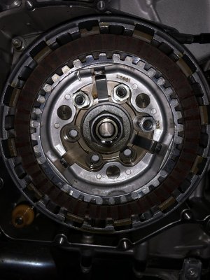

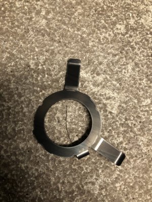

Servus, hab nun alles ausgebaut und schon nach dem aufschrauben des Kupplungsdeckels sah man schon das defekte Teil... Tellerfeder der Antihoppingeinheit ist gebrochen und lag drin.

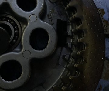

Soweit ich nun erkennen konnte scheint nichts weiter in Mitleidenschaft gezogen worden zu sein. Die Kupplungsscheiben sind zwar ordentlich verfärbt, Planarität & Maße muss ich noch checken. Aber das sie so verfärbt sind gefällt mir nicht sonderlich... 🤷‍♂️
Woher das "klacken" kommt weiß ich nun auch, nur ob das eine Rolle spielt und dieses seitliche Spiel in Zugrichtung auch was zu bedeuten hat, weiß ich leider nicht... Spiel in Längsachse ist ebenfalls zu erkennen :unsure:
