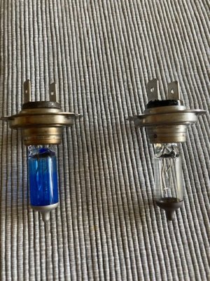

Ich muss an meiner Tuono eine Birne vom Abblendlicht wechseln.
Die verbaute hat ja einen blauen Glaskörper.
Jetzt Frage ich mich warum der Glaskörper blau ist. Ich habe hier nämlich noch 2x H7 Birnen liegen die aber
einen klaren Glaskörper haben.
Kann ich die nehmen oder müssen es die blauen sein?
Tuono V4 1000r Bj.2013

Da kannst bedenkenlos die mit dem klaren Glaskörper nehmen!
Ich würde halt wegen der Optik gleich an beiden Scheinwerfern die Birne tauschen!

Richtig, die blauen H7 haben eine lediglich etwas andere Lichtfarbe, was eben u.a. durch den blauen Glaskörper realisiert wird.
Wichtig ist H7 und die entsprechende Watt-Zahl. Aus optischen Gründen wie schon angemerkt wurde, sollten beide Seiten dann identisch sein.
Ich habe in der Garage noch 2 mit klarem Glaskörper liegen die ich nirgends
einsetzen kann. Jetzt weiß ich ja wohin mit denen.
Danke euch. :)
