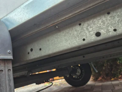

Mach mal ein Foto von der Unterseite des Anhängers. Also da, wo der Mover ungefähr hin müsste.
Halter kann ich dir machen.

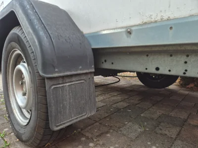

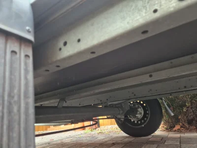

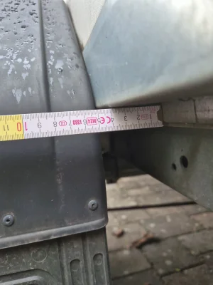

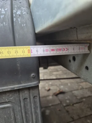

Ich hab mal ein paar Bilder von der Ecke des Hängers gemacht, wo der linke Mover-Antrieb hinkommt. Rechts sieht genauso aus.

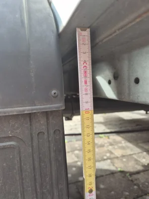

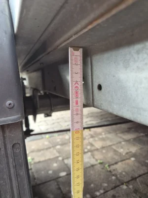

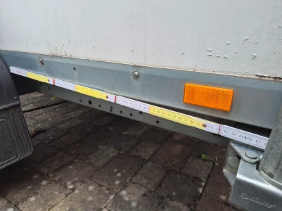

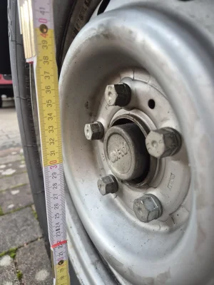

Ich hab die Aufnahmen mit Zollstock gemacht, damit man gleich grobe Maße hat. Ich hoffe das passt für ne erste Beurteilung...
14"-Räder, ca. 30,5 cm bis zur Radnabe. Das ist auch die Höhe an der etwa die Antriebsrolle des Movers zu liegen kommen soll.
Der Schmutzfänger muss jedenfalls ab...
