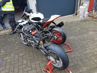

maggo369
Probezeit bestanden...
nach der Entscheidung das es eine RSV4 wird war auch kurz darauf eine gekauft
Eine schon umgebaute 16er RF mit Akrapovic komplett Titan + Killer - Race Ecu usw
Keinen Meter gefahren und der Motor lief auch noch nicht..
Aber der erste Termin soll eventuell nach Ledenon gehen im April
Daher die Frage - hat jemand seine ein paar mal gemessen um so circa zu wissen was an dB anliegen ?
Danke und Gruß Marco

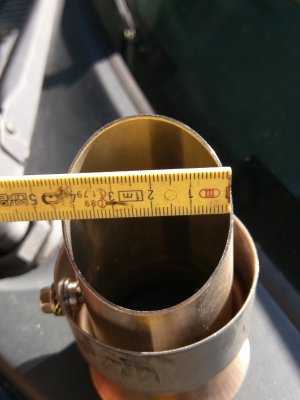

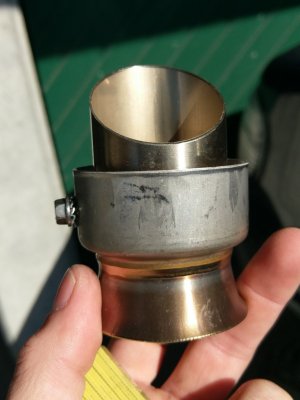

Ich habe heute meine RSV4 RR mit kompletter Akra gemessen, mit einem geeichten Messgerät einer MFK (TÜV) Prüfstelle. Das Resultat ist ernüchternd, gibt mir wohl Probleme, da ich bis jetzt meist in AdR gefahren bin.
Ich habe bei verschiedenen Drehzahlen gemessen, 45° Winkel und 0.5m vom Auspuff weg.
...aber so wird nicht an der Rennstrecke gemessen. Dort wird meist aus weiterer Entfernung unter Last gemessen.
Das kommt auf die Strecke und den Anbieter an, oder? Ich wurde bis jetzt immer vor Einfahrt auf die Strecke gemessen, und in AdR haben sie meines Wissens keine Messpunkte an der Strecke.
Die Angaben zur Messmethode habe ich von der Speer Racing Seite.
DMSB Messung ist 1,5 Meter Abstand bei 45 Grad. In 10 Meter Umkreis darf kein Hindernis stehen, der den Schall zurückwirft. Gemessen wird bei halber Maximaldrehzahl, das wäre bei den Aprilias dann ca. 7000.
