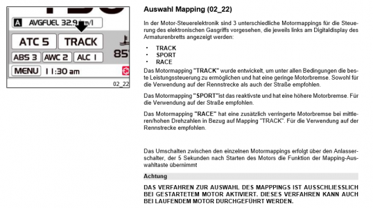

Einzige wirkliche Abhilfe schafft tatsächlich nur das US-Mapping!
Ja, Street ist auch mein Favorit für die Landstraße

Ja, du hast recht, finales Beseitigen der Drossel wäre natürlich deutlich besser als zu versuchen damit zu leben (US-Maping).
Oh ja, sorry, der SPORT Motormodus ist richtig, .....nicht Street, (war ein anderes Moped). Sorry!
