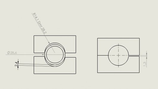

ich hatte ja weiter vorn schon mal geschrieben dass ich meine original Riser aufgerieben habe. Die originalen Riser sind ja auf einer Seite ein Gussteil und auf der anderen gefräst. Meine MA aus der mech. Bearbeitung fanden die Teile beim einmessen sehr "unrund". Soviel ich weiß ist das Sollmaß der original Lenker 28.2 mm (bei LSL 28,6). Bei Teilen mit 0 Toleranz ergibt das einen Spalt von 2,4mm !!
Die Klemmung erfolgt nicht über die Passung vom Lenker in den Risern sondern dadurch dass eine Seite (weiß schon nicht mehr ob oben oder unten) einen Versatz eingearbeitet hat und damit die Klemmung auf der gesamten, den Lenker umschließenden Fläche, erfolgt.
Ich kann nur raten, Lenker nur mit den passenden Klemmböcken zu verbauen oder wenigstens die originalen auf das passende Maß zu ändern.

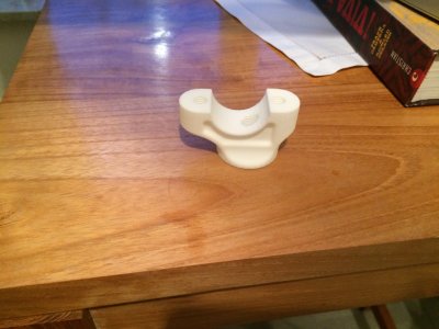

Hier mal ein Bild vom 3D gedruckten Riser in 15 mm kürzer. Ist schon eindrücklich wie stark das Teil schrumpft wenn man es kürzer auslegt........die Klemmung und das Offset sind 1:1 original

@MotoMax .............. ob es bis anhin hält ist hier nicht die Frage.......... @michimueller und der @Dampfplauderer haben das tip top belegt, dass es Sinn macht die Konstruktion der Riser zu respektieren.
Du klemmst ein wesentliches Teil des Motorrades auf eine Art und Weise die zu punktuellem Stress im Material führt. Das sollte man nicht tun.
