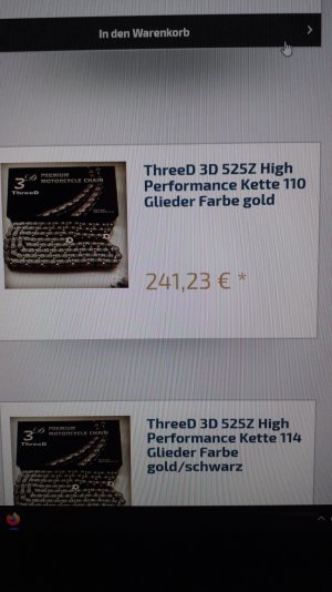

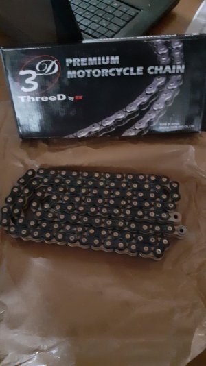

So wenn Du was Gescheites willst machst Die drauf nit Billig aber Top die beste wo ich je gefahren bin und Ich bin der☝️👍👌Kettensheriff gibbet es halt nit fürn huni wie die üblichen verdächtigen 🤷🏻‍♂️
