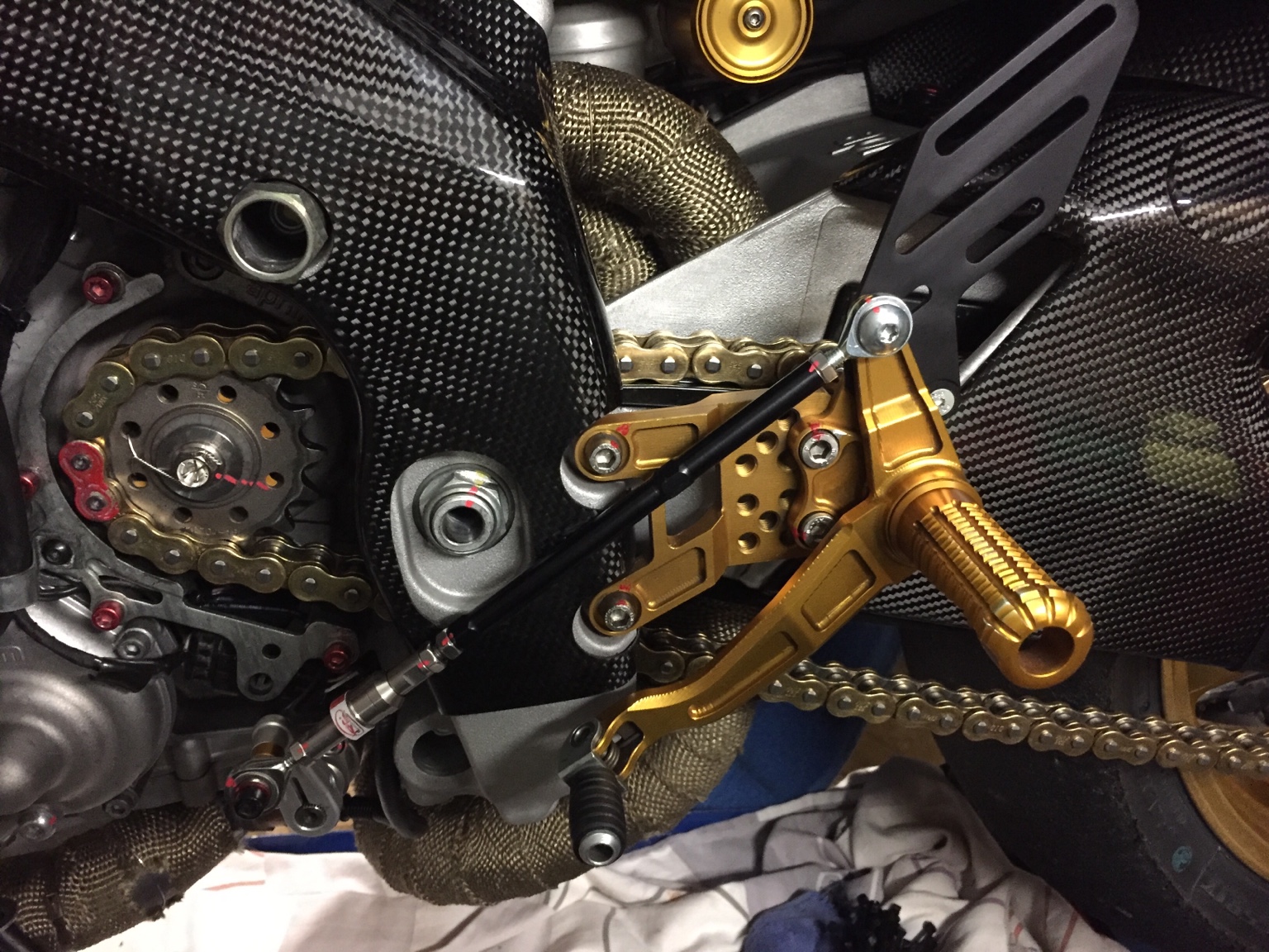

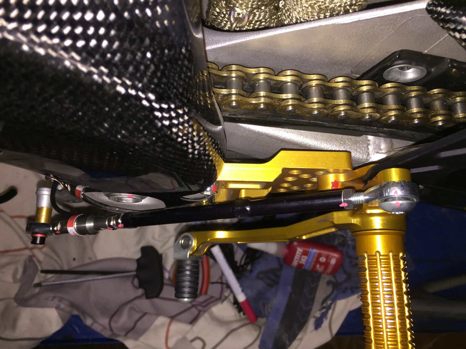

So aber noch mal was anders. Hier der Blipper an meiner HH Racetech Anlage
Also ich hab die rasten ganz hinten und oben montiert
Die Stange muss ich mal messen morgen

Mit dem Blipper könnte ich doch wieder eine "normale" Raste fahren mit Schaltumkehrung?
Da der Sensor in beide Richtungen Funktioniert.
Sprich, ich könnte das Teil an der Schaltwelle drehen und die Raste in der Original Position lassen?
Wäre dies möglich?
Wäre dies möglich?
Korrekt, das ist so!
