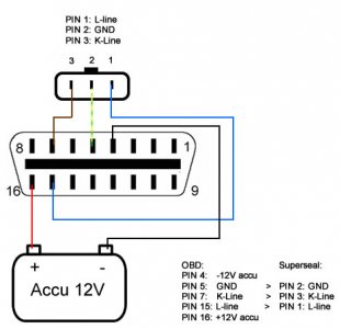

ich würde gern an der RS die Diagnosedaten auslesen können und dazu mit meinem OBD2-Scanner an den Boardcomputer. Für ältere Aprilias gibt es diese Anleitung für ein entsprechendes Adapterkabel:
Weiß jemand, ob das auch an der RS funktioniert? Insbesondere ob die den gleichen dreipoligen Diagnose-Anschluss hat?

Soweit ich weiss, ist mit dem Wechsel auf den neuen Bordcomputer der 3 polige Stecker weg
d.h. rs660 tuono660 und die 2021er RSV/Tuono haben keinen 3 poligen mehr
Und weißt du wie jetzt der Diagnoseanschluss aufgebaut ist? Es war ja mal angedacht, dass auch Motorräder direkt OBD2 sprechen sollen.

Da wir das Euro 5 Alter erreicht haben, kannst du das mit fast jedem OBD Lesegerät und Adapterkabel auslesen.
Aber halt nur Fehler auslesen und löschen.
Die Fehler werden auch nur mit nummercodes angezeigt.
Zb.
Die nutze ich selbst.
Aber wie erwähnt nur reines auslesen und löschen der Fehlercodes.
Nix anlernen , updaten oder ähnlisches.
