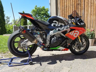

Ich habe so TÜV bekommen mit meiner 18er E4.
Der Prüfer fand es rein vom Gehör her "sehr kernig" und hat sogar für die HU selber noch eine DB Messung gemacht.
Bestanden!
E3 Akra mit Kat, ohne Klappe.
Mit Standard Killer.
