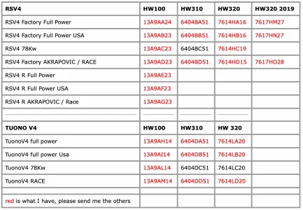

Könnte mir jemand das 13A9AD23 mapping zukommen lassen. Ich brauche ja eine .bin datei welche ich über iaw writer aufspiele wenn ich alles richtig verstanden habe.
Mahlzeit,
ich suche nach dem Racemap 7617HO28 für eine 2019er 1100 Factory. Wäre super wenn mir jemand behilflich sein könnte😊.

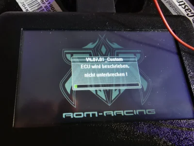

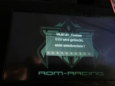

Wie so oft wenn man nur "kurz" was machen will... Ein Kollege wollte die US-Map testen. Alles routine, mit Laptop, Kabel und Ladegerät rüber, aufgespielt und Aktoren angelernt. Hab mich kurz gefragt ob es normal ist, dass das Drosselklappenanlernen nach mehreren Sekunden nur kurz fiept. In meiner Erinnerung müsste das zwei Mal Fiepen und zwei Mal Klacken, also die Drosselklappen öffnen und schließen (genau wie im Video von EJ25). Aus Neugier den Fehlerspeicher ausgelesen: P1412 und P1413 "Drosselklappenkörper - ungültiges Signal".
Wir haben die nächste Stunde damit verbracht, alles in diesen drei Threads (V4 / Aprilia-V4 / Forum.com) genannte auszuprobieren:
- Zwei voll aufgeladene und definitiv intakte Batterien
- 30 Sekunden zwischen jedem Schritt warten
- Selbstadaption zurücksetzen und Gasgriff und Drosselklappe neu anlernen, in verschiedener Reihenfolge
- Und das bestimmt minimum 5 Mal mit GuzziDiag und IAW Diag, aktuelle Version.
Es bleibt beim einmaligen, verzögerten Fiepen und der Fehler geht nicht weg. Der Fehlerspeicher lässt sich zudem in keinem Moment mit den beiden Programmen löschen. Aber es gibt keine Fehlermeldung im Dash.
Da wir mittlerweile bereits 1 Uhr morgens anhatten, konnten wir den Motor nicht starten und testen, folgt morgen.
Es bliebe noch die alte Software aufzuspielen, aber das müsste unabhängig davon sein.
Falls das morgen nicht funktioniert, sind wir mit unserem Latein am Ende.
Jemand ne Idee oder Erfahrungswert?
Ist "Selbstadaption zurücksetzen" eventuell der falsche Menüpunkt?
ECU einmal ganz löschen und wieder neu beschreiben.
So waren bei mir alle Fehler weg, die ich mit Diag nicht weg bekommen habe.
