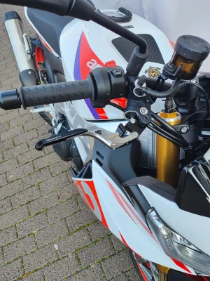

So, gestern war mal gutes Wetter, da hab ich mal den Kupplungs- und Bremsgriff ausgetauscht.
Gute Meldung für die Leute die Hebel von Probrake verwenden, die brauchen aus dem Orginahebel die Buchse nicht auspressen.
Bei dem Bremshebel von Probrake ist ein Nippel samt Schubstange dabei.
