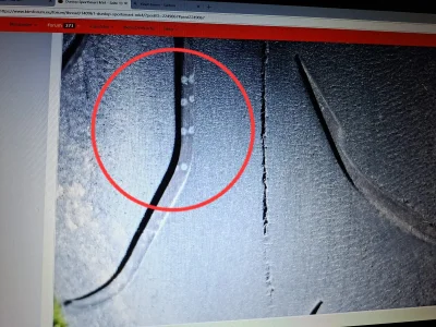

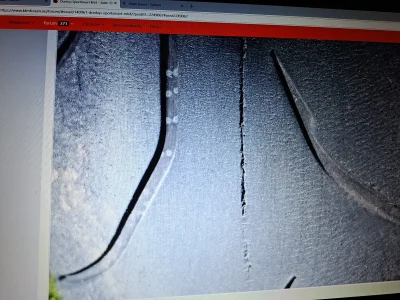

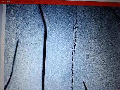

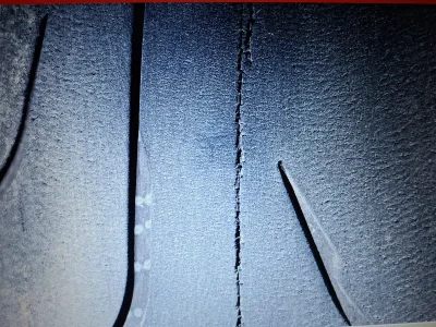

mit welchem Luftdruck (kalt) fährst den MK4 ?
Zumindest vorne sollte der nicht so „aufrubbeln“.
Oder fährst Du mit highspeed auf die Kurve zu und bremst Du ultrastark in jede Kurve rein ?
2,5 und 2,7 kalt bissel Bremser muss i scho aber des isch hauptsächlich der Belag im Südlichen BläckForest 🏁🏍️🤗 halt ein Blümchenpflücker 🤷🏻‍♂️🔥🫡😂🤣 (128 Nm reißer scho am Schlapper)😘 🏍️
ich fahr den 2.35 kalt VA und 2.45 kalt HA
@FATMAN, was meinst du dazu ?
Ich bin der Meinung, dass man 0,05-Bar-Schritte nicht spürt.
Fahre 2,3 vorne und 2,5 hinten. Weniger mag der Mk4 nicht - Was völlig logisch ist, denn es ist kein Semi-Slick der erst bei 80°C ans Leben kommt.
Weniger Luftdruck heißt immer mehr Temperatur. Mit dem genannten Luftdruck, konnte ich den Reifen förmlich absichtlich zerstören und er hat alles mit einem Lächeln mitgemacht.
