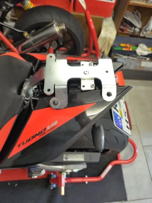

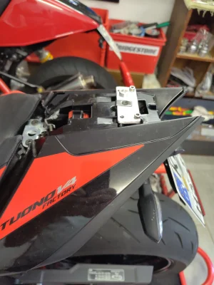

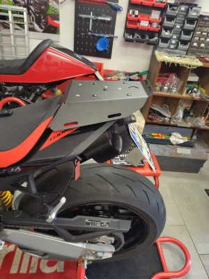

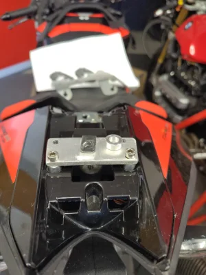

Soo, ich konnte nicht länger warten , da ich nächste Woche eine längere Fahrt geplant habe. Ich habe einfach den Sportrack für die E5 bestellt, obwohl ich eine E5+ habe. Man kriegt es hin, aber anders als @biibi es beschrieben hat! Der Grund ist, dass bei der Lieferung der Bügel für die Schnappmutter nicht dabei war . Somit musste ich mir selber einen kleinen Halter für die Schnappmutter basteln. Interessant ist, dass das Untergestell nur durch den Schlossbolzen und die eine 6mm Schraube gehalten wird. Ist aber bombenfest . Das Untergestell wird nur mit 3 Schrauben, mit der Platte die für das Gepäck vorgesehen ist,verschraubt.
Habe ca 3Std. gebraucht. Habe erst die kleine schwarze Unterverkleidung weggelassen, nachher habe ich festgestellt, es geht auch mit Unterverkleidung.
Auf einem Bild mit dem angefertigtem Halter, ist die Distanzhülse zu sehen, die ich noch hatte. Die mitgelieferte Distanzhülse war etwas zu lang.
