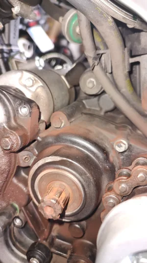

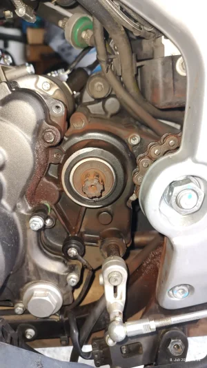

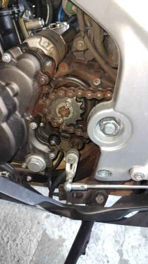

ich hab seit einiger Zeit diesen komischen "rostfarbigen" Belag am Ritzel, an der Kette, auf der Felge und auch im Reifenprofil.
Kann mir jemand sagen wo das herkommt?
Evtl. Antriebswelle?
Der Kettensatz ist neu und gut gefettet!
Auf dem letzten Bild ist noch der alte Kettensatz drauf.IMG_20250708_163828142.webpIMG_20250708_163812990.webpIMG_20250708_163850433.webpIMG_20250708_183103186.webp

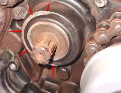

Vielleicht kommt es davon (siehe Pfeile).
Die spannende Frage ist, wie die Schleifspuren da hinkommen. Selbst wenn das Ritzel falschrum montiert ist, liegt es da nicht an und die Kette läuft imho weiter außen. Außerdem ist das Alu, das sollte nicht rostbraun werden.
Also, die Schleifspuren kamen davon, dass sich das Kettenschloss verabschiedet hatte und dadurch dass Glied etwas rausgerutscht ist.

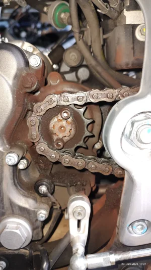

Auf dem folgenden Bild ist noch der alte Satz drauf, kurz vor dem Tausch.IMG_20250623_173710976.webp

Der Staub kommt definitiv von einer fertigen Kette! Den Bildern nach sogar von einer absolut fertigen Kette!
Du schreibst was von einer neuen und gut gefetteten Kette. Ich kann auf keinem Bild so eine Kette sehen.

Der Kettensatz wurde vor zwei Wochen gewechselt und letzten Woche, am Samstag habe ich die Kette mit Petroleum gereinigt und anschließend mit S100 weißem Kettenfett gepflegt. Nun sieht das ganze schon wieder so aus.

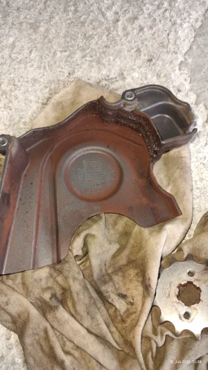

Ich denke dass es da so langsam den Kettenschleifer abschleift. Aber wenn der weg ist hört es ja wieder auf.
