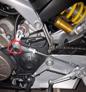

Einfach die Schraube lösen, die den Schalthebel auf der Welle befestigt, das Kabel vom QS aus dem Plastikdeckel ziehen und das ganze Hebelgedöhns von der Welle ziehen und nach hinten klappen. Anzugsmoment 8 Nm. Die Schrauben des Ritzelgehäuses 6 Nm.
Ich hab das Hebelgedöhns immer mit einem Inbusschlüssel hinten am Federbein festgeklemmt:

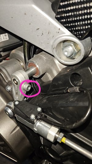

Ja. Und mach Dir ne Markierung auf Welle und Hebel, damit Du die beim Zusammenstecken wieder im gleichen Winkel aufschiebst.
Perfekt, vielen Dank. Das wäre nämlich meine nächste Frage gewesen :D

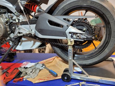

Also hab alles gereinigt und zusammengebaut, hoffentlich hab ich den richtigen Winkel wieder getroffen da ich Vollidiot natürlich an die Markierung gekommen bin und die halt weggewischt hab, aber sollte passen :D
Was wäre denn, wenn der Winkel nicht passen sollte?
