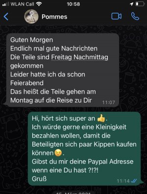

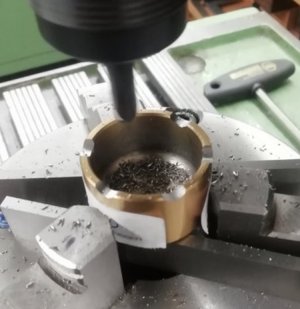

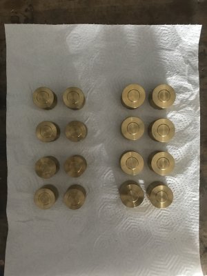

Ein Forenmitglied im Nachbar Forum hat mir angeboten paar Stahlkolben zu drehen und diese dann auch direkt zu beschichten.
Und das ganze für umsonst auch wenn ich mehrmals nach Kontonummer und Paypal gefragt habe.
Und der Unterschied war nach meinem Gefühl nach sehr ordentlich.
Und ein Satz gab es als Ersatz noch dazu :giggle:.
Ich kenne Spezis die Versehen die Kolben nochmals mit Bohrung um mehr Kühlung zu haben.
Ja an der Bremsleistung wird sich dadurch nichts ändern, aber ich hoffe das klemmende Vorderrad wird Geschichte sein.
