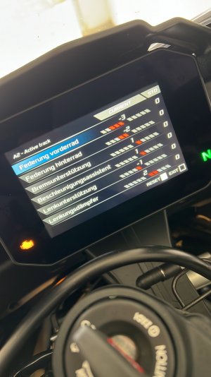

Also.
Ausgiebig hin und her probiert.
FĂŒr mich (sportlich ambitioniert und recht zĂŒgig unterwegs) ist das die beste Einstellung.
Naggisch 95 kg

Also.
Naggisch 95 kg
Joa, das deckt sich ziemlich mit dem was ich jemanden mit Deinem Profil empfehlen wĂŒrde.
Lediglich beim LD hĂ€tte ich Bedenken, aber das kommt auf die GĂŒte des Asphalts im bevorzugten Jagd Revier an.
BestĂ€tigt mir das ich das zumindest ansatzweise Alles verstanden hab👍
GrĂŒĂŸe TOM
