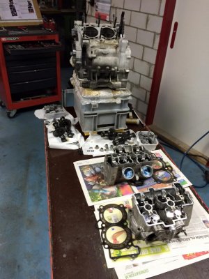

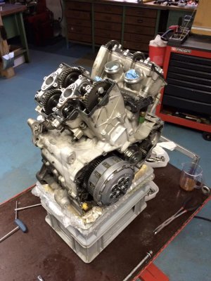

Der Motor ist schon mal draussen und geöffnet:

So, getriebe, kupllung, wapu und und sind raus, bisher alles i.o. Getriebe sieht auch super aus.
@roland: wie sollte die ölpumpe sich drehen? Sehr schwer oder extrem leichtgängig. Michi seine geht extrem streng, von Hand nicht drehbar.(an seinem defekten motor) meine hingegen läuft sehr weich, von hand drehbar.
Werde ich Montag machen. Habe am Getriebe bei einem Rad noch etwas runde Mitnehmer festgestellt, was sehr wahrscheinlich auf meine Verschalter zurück zu führen ist....hält sich aber noch in grenzen.
Auch kommen Montag die Zylinderköpfe runter.

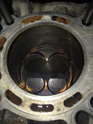

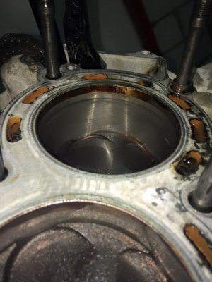

Weiter geht's, Köpfe sind runter.
Kolbenlaufflächen sehen gut aus, Ventilspiel hatte sich nicht wirklich verändert.
Alle Wasserläufe sind mit Rostschlamm bedeckt, werde den Motor vor Inbetriebnahme noch spülen und mit Kühlsystemreiniger reinigen.
Alles in allem kann man sagen der Motor sieht super aus. Den Rumpfmotor werde ich nicht mehr zerlegen
