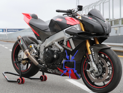

Ich muss aber mal nachhaken. Der Spoiler hier: Bild 4.png ist doch der gleiche, hat nur noch am Kühler vorne eine zusätzliche "Platte" angebracht, oder?

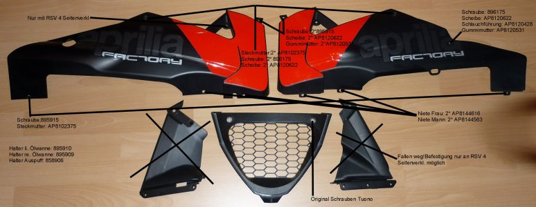

Hallo zusammen.
Hab mich auch mit dem Umbau auf RSV4 befasst.
Hier mal eine Aufstellung was man alles an Kleinteile braucht.
3x 896175 TBEI Schraube
5x AP8120622 Vord. Staubschutzring
3x AP8120531 Gummi mit Einsatz
3x 895915 TBEI Schraube
3x AP8102375 Klammer M5
1x AP8120428 Ob. Kabelführungs
1x 895910 Linker Bügel
1x 895909 Rechter Bügel
1x 858906 Bügel
2x AP8144616 Rivetto in Plastica "Fem
2x AP8144563 Rivetto in Plastica MASC
Das einzige was mir noch nicht ganz einleuchtet ist wo nemmt Ihr die Platten her?

Hier auch noch ein Bild wo was hingehört.
P.S. Sorry das ich zwei Bilder "geklaut" habt. Aber anders konnte ich das mit der Platte jetzt nicht erklären

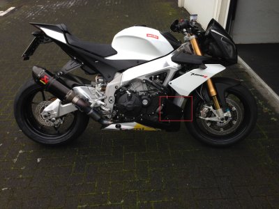

die Ecken auf dem Bild vom Markus seiner wunderschönen Tuono, sind von mir.
Hab ich nur für ein paar ganz Handverlesenen Bekannten gemacht und leider nicht mehr verfügbar.
Sind aus Alu und absolut Händmade:mrgreen:
@bolzi
Sehen richtig geil aus. Super Arbeit!
Schade das Du die nicht mehr machst. Gibt es noch eine andere Möglichkeit?
