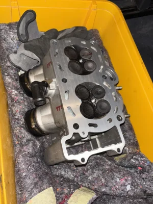

• Beide Zylinderköpfe geplant
• Neue Ventilschaftdichtungen

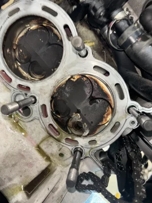

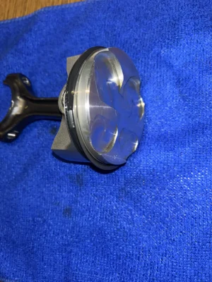

• Zylinder 3 hatte 0 Bar - das Ventil hatte dort den Kolben „begrüßt“
• Bei dem betroffen Zylinder neue Pleuel-Lagerschalen verbaut

So sah der betroffene Kolben (Zylinder 3) nach dem Ventilkontakt aus - Ursache für die 0 Bar Kompression:1747076222783.webp
Neuer Kolben inkl. Bolzen und Clipse, vor dem Einbau, dass Ringspiel wurde vorher exakt gemessen.

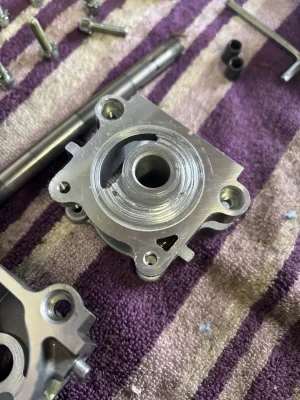

Hier die alte Ölpumpe: deutlich eingelaufen. Eine neue Pumpe war einfach Pflicht, auch für mein eigenes Sicherheitsgefühl:
Beide Köpfe wurden geplant und mit neuen Ventilschaftdichtungen ausgestattet:

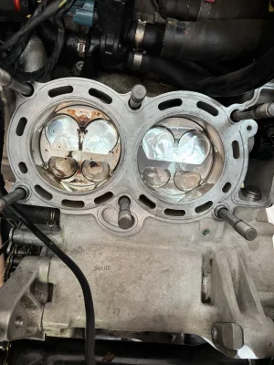

Links der alte Kolben (Zylinder 1) aber gereinigt und rechts (Zylinder 3) schon der neue sauber verbaute Kolben:
Der Zylinderkopf ist drauf, neue Dichtung, Muttern nach WHB angezogen: sauber, spannungsfrei, wie es sich gehört:

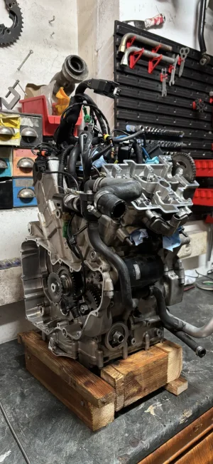

Der Motor steht aktuell auf der Werkbank, alle Hauptarbeiten sind soweit abgeschlossen. Der vordere Zylinderkopf ist derzeit noch der mit dem kleinen Schaden (Tassenstößel) und wird in den nächsten Tagen gegen den geplanten Kopf mit neuen Ventilschaftdichtungen getauscht. Danach folgen Steuerzeiten, finale Ventilspielkontrolle, der Einbau ins Motorrad und die letzten Handgriffe vor dem Erststart:

Wie viel wurde der Kopf geplant? Der Motor lässt nur sehr wenig zu...
Danke dir für das nette Feedback, freut mich echt :)
Der Kopf wurde minimal geplant ca. 0,05 mm einfach um die Dichtfläche sauber hinzubekommen. Also kein Materialverlust außerhalb der üblichen Toleranz 👍🏼
Die Verdichtung, Steuerzeiten und Kolben zu Ventilspiel hatte / hab ich dabei natürlich im Blick.
Wer da tiefer einsteigen will gerne auch per PN ;)

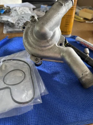

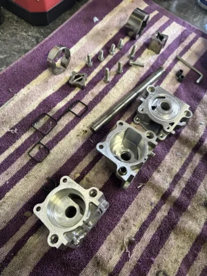

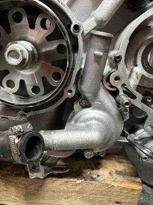

• Wasserpumpe überholt mit OEM-Dichtsatz

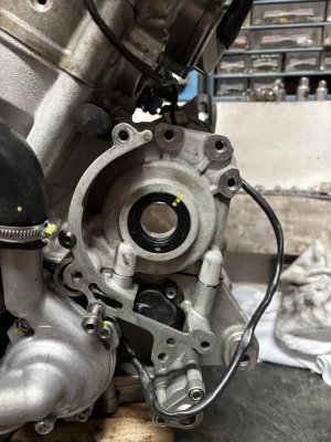

• Neuer Wellendichtring beim Ritzel

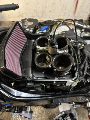

• Airbox + ECU + Kabelbaum alles neu organisiert

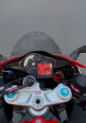

• Zusätzlich: Öldruck- & Öltemperaturanzeige, fest im Cockpit integriert (eigene Halter – 1 of 1)

Wasserpumpe mit Dichtungssatz
Wasserpumpe eingebaut
Wellendichtring (Ritzel, neu)

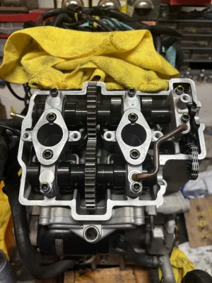

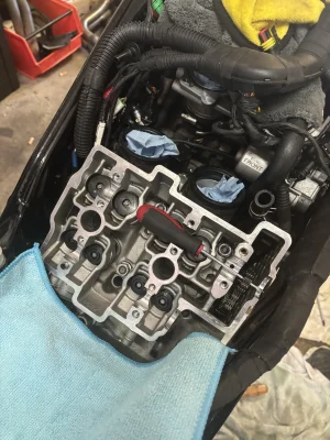

Zylinderkopf mit Nockenwellen (offen, Steuerkette liegt drin)

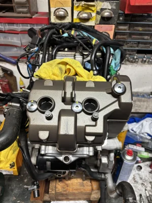

Zylinderkopf mit montiertem Ventildeckel

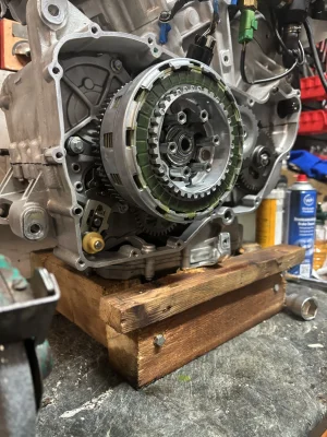

Kupplungskorb mit Belägen (die vorher 24 Stunden im Ölbad waren) eingebaut
Kupplung fertig eingebaut

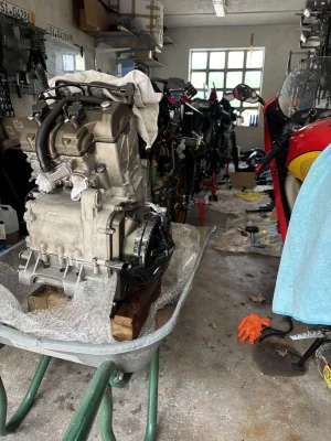

Motor vollständig montiert auf dem Bock mit Tüchern

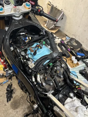

Motor eingebaut in Rahmen, erste Kabel angeschlossen
Kabel fertig verlegt & ECU auf Airbox montiert
Cockpit bei Nacht mit Öltemp- & Öldruckanzeige 1-of-1 Lösung, sauber integriert

Alle Zusatzanzeigen (Öldruck & Öltemperatur) funktionieren wie gewünscht und der Einbau hat sich wirklich gelohnt und fügt sich (meiner Meinung nach) optisch gut ins Cockpit 😃

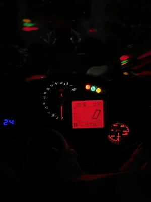

📸 Bild 2:
Nach vielen Schrauberstunden: Die erste Tankfüllung mit Bella ab jetzt beginnt die echte Einfahrphase🥳
