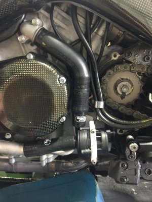

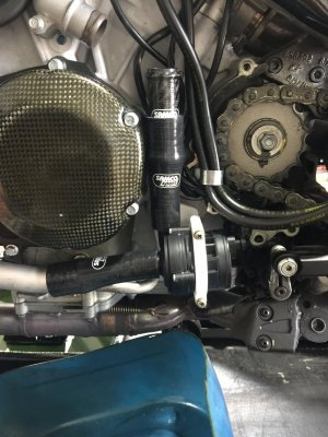

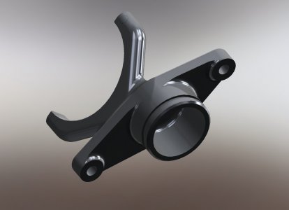

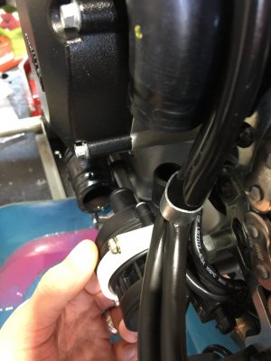

OK................es geht weiter..............der 3D Druck hat ergeben, dass wir das Teil noch weiter optimieren muessen. Hier mal ein paar Bilder die Roland und sein Team gemacht haben. Marco und ich werden jetzt die Aenderungen umsetzen, dann nochmal 3D Druck und dann passt es hoffentlich wie gewuenscht.

Nur so ein paar Gedanken die das ganze weiter bringen sollen:
Ich würde mal über eine zweiteilige Ausführung nachdenken. Eine zweiteilige Ausführung (Klammer der WAPU getrennt) hätte den Vorteil einer gewissen Flexibilität bei der "Verrohrung" und bei der Wahl der WAPU und deren Winkel. Außerdem sollte bei einem Sturz was brechen hätte man weniger zu tauschen da dann hoffenltich der Teil der in der WAPU-Bohrung steckt noch heile ist.
Und normalerweise macht man eine der Flanschbohrungen immer etwas größer damit man den Toleranzausgleich hat. Zentriert wird ja über die Wasserpumpenbohrung und eine Bohrung ist dann zum ausrichten. Die zweite dient ja nur noch der Festigkeit und kann also etwas größer ausgelegt werden, sodass der Schraubenkopf nur noch axial presst. Der Block etc ist ja außerdem aus Alu und macht auch eine thermische Dehnung mit. Auch deshalb sollte man da ein gewisses Spiel vorhalten.

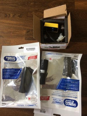

hi...............ich habe bis auf eine Alu-Rohrverbindung die wir noch ausmessen müssen alle Teile die man zum verbauen der E Pumpe braucht. Ich schicke diese heute zu WSC und am Montag nächster Woche wird das zweite 3D Druck Teil probeweise verbaut. Dann legen wir fest in welcher Form die Halterung endgültig gefräst wird. Das Steuermodul ist auch da und das werden wir aber vorerst nicht einsetzen.

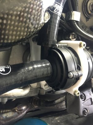

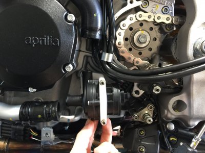

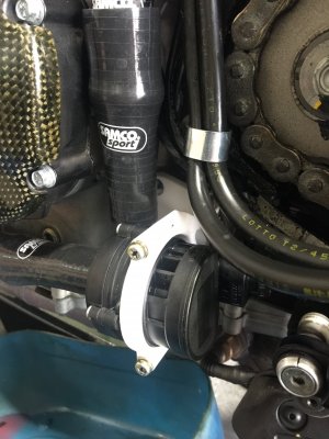

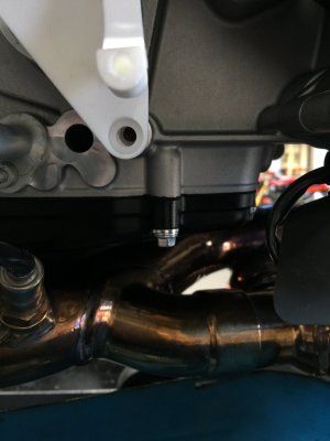

hi...........ich habe lange nach Partnern gesucht mit denen das Thema Motorrad konstruktiv und mit viel Spass besprochen und entwickelt werden kann......WSC ist eine dieser Top Adressen........Roland und seine Jungs haben heute wieder den nächsten Schritt möglich gemacht und dafür bin ich dankbar. Die Jungs haben nämlich die WP mit den Schläuchen und dem neuen 3D Druck Teil verbaut und wir haben jetzt alle Daten um die Konstruktion zu finalisieren (Marco @TickTack kümmert sich da grade drum) und die Aluteile in Auftrag zu geben. Jetzt haben wir bald einen Kit, aus Samco Schläuchen einem Samco Kohlefaser Rohrstück und der Pumpe nebst von uns entwickelten Alu Halter, den man 1:1 an Stelle der originalen WP verbauen kann.
Anbei die Bilder die Roland gemacht hat.

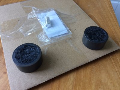

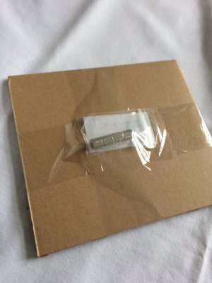

Um das leidige Problem mit den Bremsbelegen zu lösen die sich vor der Scheibe querlegen hab ich mir ein paar 9 mm Samarium-Cobalt Magneten besorgt.....bei 4.8 Gramm Gewicht halten die kleinen Dinger 2 kg und das bis zu einer Temperatur von 350 Grad....die klebe ich mit einer Mischung aus Carbonflocken und einem bis 300 Grad haltenden Kleber in die Kolben des P2 Sattels ein.

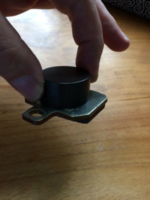

Ich habe jetzt die Bremskolben fertig und das Ergebnis ist sehr gut. Die Verarbeitung der Carbonschnitzel mit dem Kleber um den Magneten einzubetten braucht etwas Geduld wie schon an andere Stelle berichtet. Man kann den Belag mit dem Kolben anheben. Da Marco noch Titankolben hat und ich noch 2 Magneten liegen habe, mache ich jetzt noch einen Satz mit Titankolben und den werde ich auch verbauen. Falls jemand die Alukolben haben möchte, kann er sich gerne bei mir melden, ich gebe diese zum Selbstkostenpreis plus Versand ab.

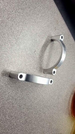

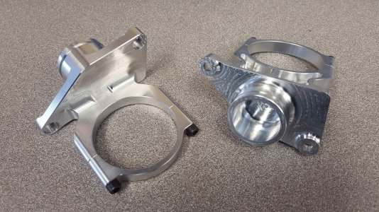

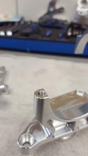

Für die Wasserpumpenhalterung haben wir jetzt auch eine weitere Evolutionsstufe in der Mache mit einer kleinen aber dennoch aufwendigen Veränderung (mussten das Teil dafür fast komplett neu konstruieren). Wir habe beim Verbauen bei der Tuono festgestellt, dass es besser ist die Pumpe 1 cm tiefer zu setzen, das es dann mit den Schläuchen nochmal ein wenig besser hinkommt. Man hätte das nicht machen müssen, aber es ist dadurch einfacher die Pumpe ein und auszubauen.
