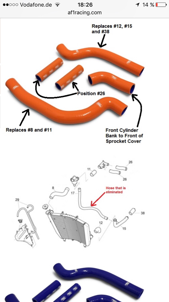

hab gesehen es gibt jetzt direkte Leitungen von Samco die das Thermostat und den kleinen Kühlkreislauf stilllegen.
Dieses Kit kommt ohne die Alu Leitungen von Aprilia Racing aus, was die Kosten um die Hälfte reduziert (wenn man eh auf Samco Leitungen umsteigen will) plus man hat weniger Klemmschellen zu verbauen, was weniger Fehlerquellen darstellt ;)
Funktion dürfte kaum anders sein. Das Kit nennt sich Samco APR-11.

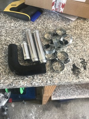

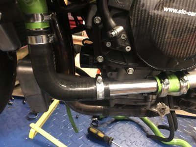

Also ich hab mir das selber gebastelt . Hatte schon den samco Satz drin . Für die teile und Schellen knappe 30€

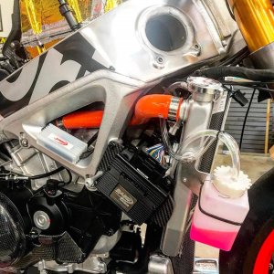

Hmmm, nicht uninteressant da auch die zwei Schläuche im "V" der Zylinder enthalten sind.

Naja selber basteln war vielleicht falsch ausgedrückt . Es gibt Seiten wo es die siliconschläuche in allen Winkeln und Längen bekommst und auch die alurohre gebördelt und auf Länge.und da ich den samco Satz schon drin hatte finde ich für 2 Schläuche 120€ ziemlich teuer

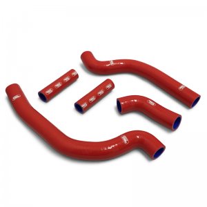

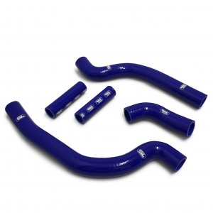

Wie du auf dem Bild siehst sind da 5 Schläuche dabei ;) Also der komplette Kit. Dafür ist der Preis in Ordnung finde ich.

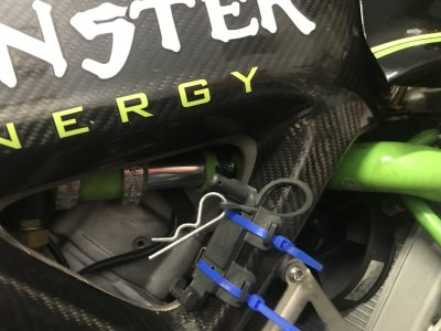

Also ich hab mir die Schläuche und alurohre bei turbozentrum Berlin gekauft funktioniert bestens. Gibt leider nur schwarz und blau (n)

Wie ist es mit den endlosschlauch Teilen bei Biegungen, da wäre doch eine Verjüngung drin?
Durch die Drahteinlage gibt es keine Knicke. Also kleine Biegungen sind ohne Querschnittsverlust machbar.
Klar 90° würde ich in einem kleinen Radius auch nicht machen.
Geht noch einfacher, wenn man bereits Samcos hat:
Auf der Thermostat Seite einfach ein passendes Rohr mit Sicken verbauen
