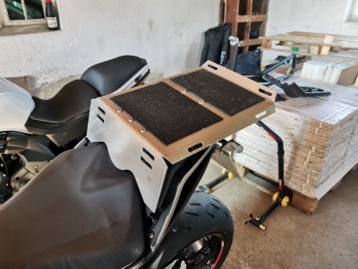

Hab dann mal mit meinen bescheidenen Mitteln (Drehbank, Schraubstock, Stichsäge und Feile) versucht Yogis Lösung nachzubauen. Es kommt natürlich bei weitem nicht ans "Original" ran aber es sitzt ebenfalls bombenfest 💪😊
Das Original hätte bei mir eh nicht gepasst da keine Factory soweit ich das gelesen hab, oder?
Ich hoffe ich bin niemandem auf den Schlips getreten mit meinem Nachbau und wollte mich an der Stelle für die Idee von @Yogi bedanken.
Gruß Stefan

@Bubi1189 Schick.
Allerdings würde ich die Kanten noch etwas abrunden bzw. umbördeln.
Sollte es zu einem Crash kommen, könnte ich mir vorstellen, dass die durch die Wade gehen, wie das heiße Messer durch die Butter.
Es würde auch schon reichen, wenn man auf dem Weg in den Urlaub in eine Verkehrskontrolle kommt und der Rennleiter die gleichen Bedenken aufwirft wie ich...
