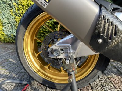

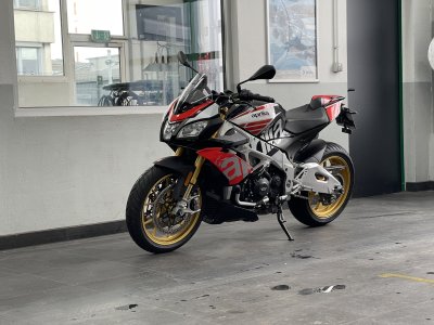

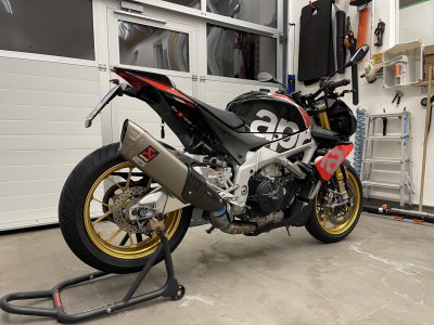

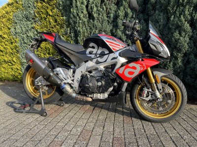

soooo Felgen sind drin und eingetragen sind sie auch.
Dank der Hilfe von Roland Matthes der Firma Neuss! Der mir in einer kurzen Mail bestätigt hat, das die Schmiedefelgen in der RSV4 Original verbaut sind und diese Felgen baugleich mit denen der Tuono sind. Vielen Dank an dieser Stelle an dich Roland.
Dann kurz zur DEKRA nach Hamburg und gleich nen Rundumschlag machen lassen. Alle Anbauteile die ich geändert habe wurden gleich mit eingetragen und somit bin ich nun komplett ohne Zettel / ABEs oder andere Sachen.
