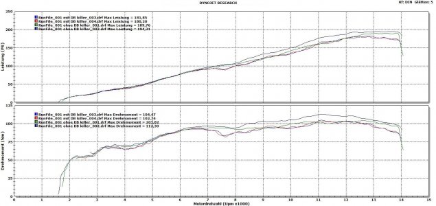

3PS? Eher 15-20PS.
Schau dir den Eater an, da geht nichts durch. Zudem ist der Kat deutlich kleiner als serie. Der originale hat einen Durchmesser von ca. 90mm, deiner maximal 58mm.
Nur mal so nebenbei, ich war mit dem Arrow Racetech auf dem Prüfstand, der Eater hat ganze 12PS gezogen. Kannst ja mal im Arrow Thread suchen, dort sind die Dynosheets.
