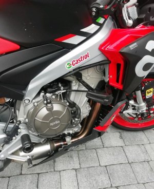

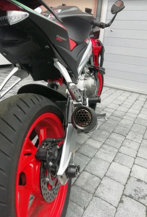

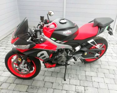

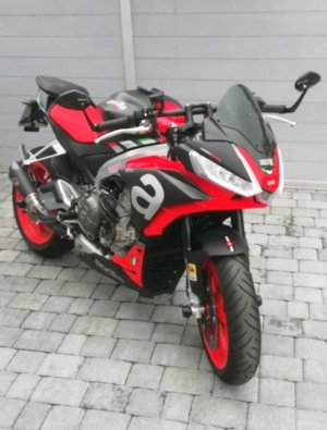

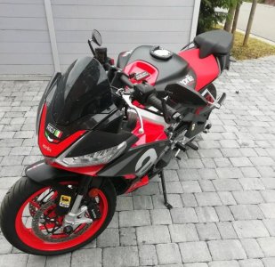

So, ich hab ein Paar Bilder(allerdings nicht in bester Auflösung) von den GSG Pad´s an einer Tuono gefunden und ich muss sagen, es geht eigentlich.
Sind auch etwas dezenter und hübscher als die von T-Rex Racing oder die Runden von Evotech, wie ich finde.

Theoretisch machen ja alle Pad's das gleiche. Bei den Pad's an der Gabel ist eventuell noch entscheidend, wie weit die abstehen. Ich hatte die von GSG, Evotech und Lightech hier. Ich hab mich dann aus rein optischen Gründen für die von Lightech entschieden. Bei denen sieht es an der Gabel einfach besser und weniger aufgesetzt aus. Zusätzlich kosten die auch nur die Hälfte von den anderen beiden(liegt mit an der anderen Art der Montage und deren Aufbau).
Auf Platz 2 kämen die von Evotech, aufgrund ihres silbernen Alukörpers, der passt mmn. besser zur Gabel und lässt es von vorne weniger Pilzartig aussehen 😬
Eventueller Nachteil bei den von Lightech(was aber gleichzeitig auch deren optischer Vorteil ist), die stehen nicht ganz so weit ab wie die anderen beiden. Hinten liegen aber eh zuerst die Prismenbuchsen auf.
Als Rahmen Pad's hab ich die von GSG da liegen(für Rahmen und Fußrasten). Die werden aber erst noch montiert.
