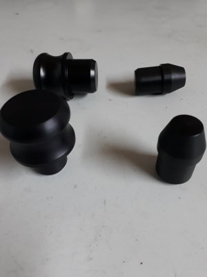

Kleiner Montagetip von mir ....
vorher Sitz prüfen, Spitzen anschliessend in den Tiefkühler und einige Zeit dort belassen, Achse im Ofen auf 80 Grad aufwärmen, dann mit Gummihammer zusammenkloppen. Am besten ein Stück Holz zwischen Spitze.
Bei mir war's ein Schneidbrett, da ich eh in der Küche stand ;)
Jung mal davon abgesehen das dir Spitzen genauso in den Curbs haken können wie normale Sturzpads wenn nicht noch mehr ist das wirklich kein Hexenwerk.
Die Teile drehe ich dir auf meiner CNC egal aus welchem Material ist nur wie immer eine Frage des Geldes und der Menge.
Das Problem ist wenn überhaupt man muss sie umspannen und den Kegel am Schluss drauf drehen das kostet Zeit und somit Geld.
Schwarzes Delrin 100 ist eigentlich hier nicht so geläufig eher weiss aber machbar ist alles. Ich müsste es mal durch kalkulieren was 4 Stück kosten würden. Das ist ne Presspassung dir dann mit dem Hammer rein gekloppt wird und fertig

Welche Funktion die Teile haben …. Ok ich verrate es dir.
Vereinfacht das Rad ein und ausbauen und bei einem Sturz schütz es den Gabelfuß und Sattel.
Rest möchte ich nicht näher ein gehen ok ...und werde ich auch nicht.

Mir ist die Funkion schon klar oder was damit beabsichtigt wird oder sollo_O
Deine Exemplare sind jetzt nicht so spitz wie die Dinger aus USA. Da sieht das schon anders aus. Aufjedenfall müssen sie vorne ordentlich sitzen, sonst reisst es sie raus im Falle eines Sturzes(n)
