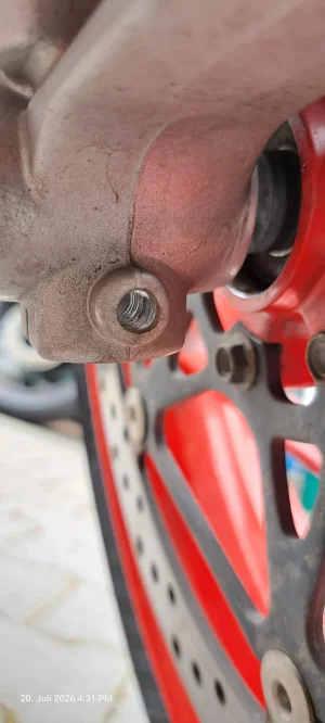

Liebe Forums Mitglieder,
ich komme gerade vom 12-Monats Service meiner Tuono 660, die erst wegen des gebrochenen Federbeins eine hohe Reparaturkostenrechnung von über 1600 € verursacht hat.

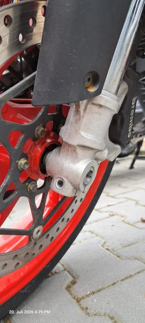

Nun ist - obwohl ich seit dem letzten Service - Aufgrund der ganzen Standzeit - nur wenige hundert km gefahren bin - beim Wechsel des Vorderreifens von der Werkstatt festgestellt worden, dass die Verschraubung der Achsklemmung defekt ist. Das Gewinde sei defekt und nun müsse die ganze Gabel ausgetauscht werden.

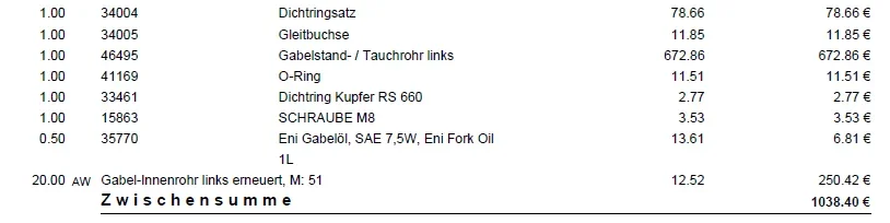

Siehe Fotos anbei, Kostenvoranschlag lieber über 1200 € incl. Mehrwertsteuer, siehe Ausschnitt anbei.
Ich habe bereits nach Reparaturmöglichkeiten wie Helicoil Einsatz oder Schraube mit Gegenmutter gefragt, die Werkstatt empfiehlt dies aber nicht bzw. möchte darauf (verständlicherweise) keine Gewährleistung geben.
Ich frage mich aber wie an dieser Stelle Gewinde so brechen können dass beim Vorradtausch gleich der ganze Gabel-Tauchrohrtausch nötig wird.
Wie kann beim herausdrehen einer Schraube (oder neuem Eindrehen?) das Gewinde beschädigt werden?
Die Werkstatt sagte, Ursache sei Korrosion zwischen Schraube und Alu auftrete, das müsse nicht durch mangelhafte Wartung kommen sondern "passiere einfach".
Ich befürchte nun dass beim nächsten Reifentausch für 150 € wieder ein Gabeltausch für 1200 € fällig wird, das kann es doch nicht sein, bei der Qualitätsmarke Aprilia?
Hat jemand hier dieses Problem schon mal gesehen oder gehabt? Bei einer Tuono oder auch anderem Motorrad? Wenn ja wie habt ihr dies gelöst?

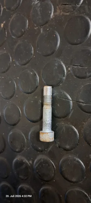

Meine Güte sieht da alles vergammelt aus:X3: als nächstes reissen vermutlich die Schrauben von der Bremsscheibe. Fährst du ausschl. im Winter? Könnte man echt meinen wie angeriffen da alles ist. Mach da ein Helicoil oder ähnliche Gewindereparatur rein und gut is. Die Schraube muss lediglich etwas klemmen.
Stahlschrauben in Alu müssen gefettet werden da es sonst so wie bei dir aussieht(vergammelt). Kannst aber auch eine längere Schraube einsetzen und eine U-Scheibe mit selbstsichernder Mutter nehmen. Nicht schön aber hält.
Moin. Meine Schraube hatte sich auch festgefressen und der innensechskant war nicht mehr wirklich gut. Habe ich aber mit einem Schlagschrauber zum Glück noch herausbekommen. Mein Gewinde war noch heile. Ist jetzt ne VA Schraube mit ordentlich Kupferpaste drin und funktioniert 👍😊. Ich würde auch das Gewinde reparieren.
Ich habe eine Werkstatt und würde das Gwinde nicht reparieren. Auch nicht an meiner eigenen Kiste. Bei verranztemGewinde nachschneiden bringt nichts,Helicoil ist nix für Schrauben die öfter gelöst werde. Entweder neu oder mit Mutter dahinter.

1. Wie von Dir vorgeschlagen: Längere Schraube und von anderer Seite eine (selbstsichernde) Mutter dagegen.
=> ist wohl die kostengünstigste und einfachste Methode.
Vorteil: brauchst nix ausbauen, nur ne längere Schraube rein, Mutter dagegen und fertig. Würde funktionieren, mehr aber auch nicht!
Nachteil: Sieht mal richtig beschissen aus und ist schon sehr arg aus der DiY-Ecke (das gepfuscht wurde sieht man gleich).
Ich würde sowas nicht machen,schon rein aus ästhetischen Gesichtspunkten, abgesehn davon, daß wenn ich so ne Reparaturmethode sehe zum restlichen Fahrzeug kein Vertrauen mehr hätte. Wer weiß wo da noch so gepfuscht wurde.
2. Reparatur mit Helicoil (Gewindedrahteinsatz).
Vorteil: Ist auch noch eine günstige Methode und schon etwas professioneller.
Ein gut geübter Mechaniker der das schon öfter gemacht hat, könnte das sogar in eingebautem Zustand der Gabel machen.
Ist aber schon etwas risikoreicher. Es muss vorgebohrt werden, ein neues Gewinde für den Drahteinsatz geschnitten werden und dann den Drahteinsatz reindrehen.
Optimal wäre das in eingebauten Zustand nicht, besser dazu den Patienten ausbauen.
Nachteil: Diese Gewindedrahteinsätze sind nicht optimal für ein Gewinde das relativ häufig bei jedem Radaus -einbau beansprucht wird.
=> keine dauerhafte Lösung für solch ein Gewinde
3. Reparatur mit Gewindebuchse (Ensat o.ä. )
Wichtig: dazu muss ringsum genügend Material da sein.
Vorteil: Ist auch noch eine kostengünstigere Variante.
Das sollte aber schon ein erfahrener Mechaniker ansehen und messen, ob überhaupt genug Material ringsum vorhanden ist!
Um das ordentlich zu machen würde ich auf alle Fälle Holm ausbauen
Die Buchsen sind übrigens selbstschneidend.
Hab so Einsätze da und mal gemessen:
M6 Einsatz:
Wenn nicht, dann entweder Variante 1 mit den dazugehörigen Nachteilen oder halt dann doch neu!

Die jetzige Werkstatt hat den Schaden "festgestellt", wobei sie sagten dass beim Abschrauben die Schraube geklemmt hätte. Auf meine Frage warum sie die Schraube überhaupt ganz heraus geschraubt haben und nicht nur gelockert, meinten sie "das hätte man beim Lösen schon gemerkt dass da etwas nicht stimmt".
Ob also nun beim Abschrauben oder letzten Anschrauben etwas schief gegangen ist? Schwer zu sagen, der letzte Vorderreifen Tausch war vor 3 Jahre bei einer anderen Werkstatt (der Händler, wo ich die Tuono gekauft hatte, der allerdings nicht in Köln sondern in Düsseldorf ist).
Ich fahre die Tuono tatsächlich das ganze Jahr 12 Monate im Jahr durch (es wurde auch nicht als "spezielles Sommer Motorrad verkauft!)

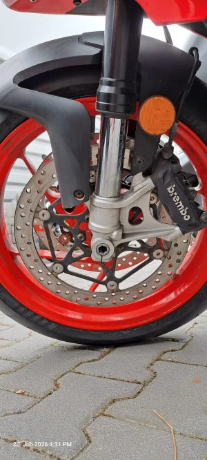

Das die anderen Schrauben an der Bremsscheibe korrodiert sind ist mir auch schon aufgefallen, das hat die Werkstatt nicht kommentiert, und vermutlich nur ein optisches Problem. Ich frage mich allerdings schon ob dort unbehandeltes Metall statt Edelstahl vorbaut wurde bzw. eine Schutzbeschichtung fehlt.

Ich werde mich im ausgebauten Zustand an die Reparatur herantrauen!

Nichts für Ungut, aber wenn du die Kiste im Winter bei Salz fährst und das Teil nach nur 5 Jahren bereits so aussieht, musst du dich wohl oder übel mit festgefressenen Gewinden, rostenden Gabelholmen usw. abfinden. Da kann Aprilia (und dessen "premium" Qualität) und auch die Werkstatt nichts dafür und das gleiche würde dir bei jedem anderem Motorrad genau so passieren. Bei den Bildern von deiner Tuono muss man schon sehr stark sein... das arme Teil :oops:
