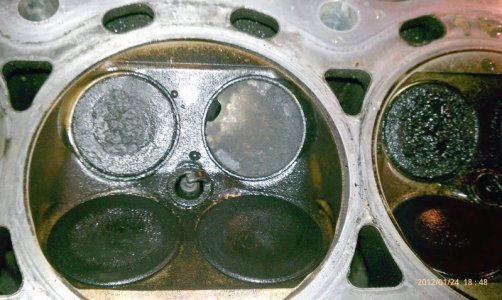

Du gehst aber grosszügig mit der Motorleistung um. Wenn ich deine gerechneten 3% direkt in Luftmasse umsetze und sage du verlierst 3 % Leistung , was dann ?Leistungsverlust wird man erst merken, wenn das Ventilspiel komplett aufgebraucht ist und nicht mehr sauber schließt. Die Wärme kann nicht mehr abgeführt werden und das Ventil verbrennt regelrecht.
Aber: Bis dahin wird keiner eine Leistungsänderung merken, weil das Ventilspiel mit 0,15 mm (EV) im Vergleich zum Ventilhub ca. 10 mm völlig untergeordnet ist. D.h. der max. Ventilhub ändert sich dadurch lediglich um 3 %.

Das kann ich so nicht stehen lassen, , Ich mach diese job seit 1993, in der zeit hab ich an sämtlichen Europäische und Japanische Motorräder gearbeitet und einiges erlebt, am schlimmsten mit zu engen ventil spiel über die jahren waren Kawasaki Motorräder die 80 er und 90 er jahre , GPZ 900, 1000 RX , ZZR 1100 , ZR 750, ZR 1100 waren die anfälligsten, es gab Ventilspiel kontroll intervalle vom 12000 KM, bei Honda und Yamaha könnte mann im 80 % vom die maschinen ausgehen das die erst bei um die 40000 KM eingestellt werden müsste , bei die oben genannte Kawa`s hingegen hat man im 80 bis 90% Einstellen müssen, Es gab häufig ,maschinen die längst aus der garantie raus waren und die kunden haben die kontrolle verschlunzt und kamen erst wo die dinge auf 2 bis 3 zylindern lief , weil die ventile so eng waren, das kein kompression war auf die zylindern, da könnte mann in der regel überhaupt kein fühlerlerhe durch bekommen, da müsste mann vom null aus den shim kalkulieren um mittig in der toleranz bereich zu sein , aber es war meistens mit der neuen shim immer noch unter der mindest toleranz wert und mann müsste nochmals kalkulieren und der shim nochmals austauschen( Doppelte arbeit , der auch zeit Kostet )Leistungsverlust wird man erst merken, wenn das Ventilspiel komplett aufgebraucht ist und nicht mehr sauber schließt. Die Wärme kann nicht mehr abgeführt werden und verbrennt.
