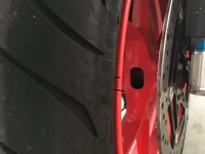

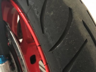

Auf dem Vorderrad dürften jetzt ca. 4500km drauf sein. Bilder hab ich mal angefügt. Linke und rechte Seite.
kann keine kante sehen...

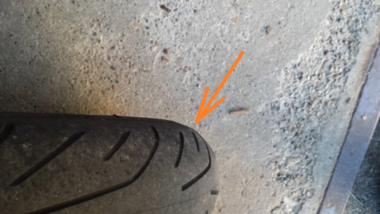

so sähe das aus
kommt vorne vom reinbremsen in die kurve
hinten vom beschleunigen immer in einem gewissen grad der schräglage oder vom grade aus fahren

Eine Kante am Vorderrad ist ja bei dem letzten Deiner Bilder sichtbar.
Erster Schritt:
Fahrwerk laut Handbuch einstellen und dann testen
- wenn Du wieder das Gefühl hast abzuschmieren, dann zweiter Schritt:
Zieh Dir einen neuen Vorderreifen auf, bevor Dir der Reifen jegliches Vertrauen und Spaß an der Tuono nimmt.
wo siehst du die?[emoji15]
