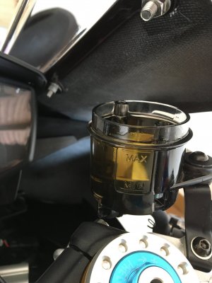

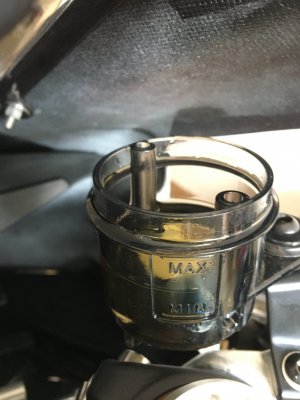

Ach übrigens. Als ich die Kolben komplett zurückgedrückt habe, war die Flüssigkeit im Ausgleichsbehälter übervoll/ max.
Hab etwas herausgenommen, da Beläge ja eh abgefahren sind aktuell.

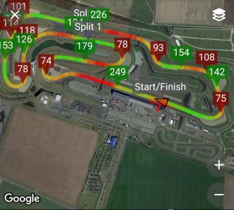

Hatte das gleiche Problem mit den originalen Belägen, wobei es ein schleichender Prozess war - liegt vermutlich daran das man in Oschersleben nicht so heftig bremst.
Aha, in Oschersleben bremst man also nicht so heftig.😂
Das sind GPS Geschwindigkeiten und es gibt Leute, die fahren schneller.😉
