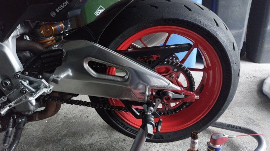

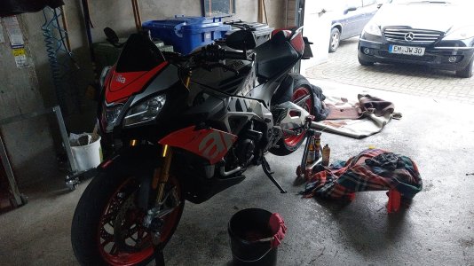

Hinten bin ich jetzt fertig. Vorn muss ich noch warten bis der 2. Gabelholm wieder da ist, der aktuell zur Reparatur wieder bei Alpha-Technik ist. Da hatte DHL ganze Arbeit geleistet und die Buchse für den Anschluß an die Elektronik durch die Verpackung gestoßen und ordentlich zerschraddeltDer muss jetzt natürlich neu und das Teil muss Alpha-Technik leider auch noch bestellen...
