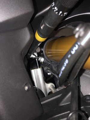

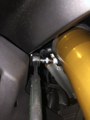

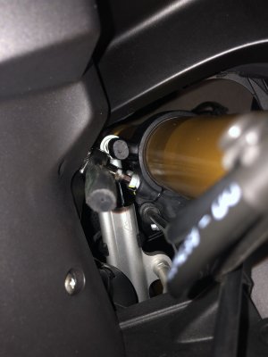

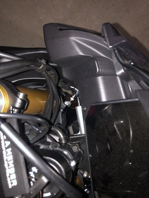

Ne wird oben gehalten.Und dann rutscht da nichts durch von der Gabel? Hatte da ehrlich gesagt ein bisschen Schiss, das dann das Gabelrohr durchrutscht. Ergibt aber Sinn.
Top das du an alle rangekommen bist.
HĂ€ttest mal Bilder gemacht
Die 25Nm an der oberen GabelbrĂŒcke halten die Holme hinreichend am Platz. HĂ€ngen ja keine 100 Kg dran.Und dann rutscht da nichts durch von der Gabel? Hatte da ehrlich gesagt ein bisschen Schiss, das dann das Gabelrohr durchrutscht. Ergibt aber Sinn.
Ăh doch: Abhebendes HInterrad, macht einmal Motorrad + Fahrer, also fĂŒr die meisten hier 210kg + 1 Sack Kartoffeln . Schlagloch dĂŒrfte dann noch etwas mehr drauf hĂ€mmern.Die 25Nm an der oberen GabelbrĂŒcke halten die Holme hinreichend am Platz. HĂ€ngen ja keine 100 Kg dran.
Wir sprechen von der Montage und dem Lösen beider unterer Schrauben gleichzeitig...Ăh doch: Abhebendes HInterrad, macht einmal Motorrad + Fahrer, also fĂŒr die meisten hier 210kg + 1 Sack Kartoffeln . Schlagloch dĂŒrfte dann noch etwas mehr drauf hĂ€mmern.
Achso. Zieh ich im Wechsel in 4Nm Schritten an, beginnend beim halben Soll.Wir sprechen von der Montage und dem Lösen beider unterer Schrauben gleichzeitig...

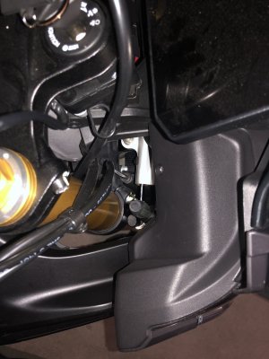

Ja bitte Bilder, wie du da rangekommen bistOk super dann muss ich da nochmal ran. Dann auch mit Bildern.â![]()
Hab ich mir heute mal bei der neuen Guzzi angeschaut, ohne allerdings zu versuchen was zu Àndern.Yes ohne irgendwas aus/abzubauen. Man muss halt den Lenker einschlagen um so viel wie möglich Platz zu bekommen. Dann war das gar kein Problem.

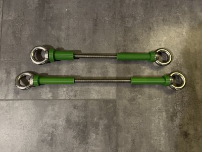

Hab ich mir letztens auch gebautAch so, fĂŒrs Bike habe ich heute auch was gemacht.
Jetzt kann ich die Monster auch schnell verzurren.
Und da ich Anhang anzeigen 111139noch Material ĂŒbrig hatte, fĂŒr die Tuono noch ne Reserve Einheit![]()

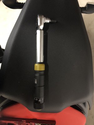

Geil, also klappt das wenn man entsprechen kleines Werkzeuge hatSodele konnte das jetzt nicht auf mir sitzen lassen und ich musste nochmal in die GarageHabe jetzt nochmal jeweils die zwei Schrauben pro Seite gelöst und dann abwechselnd ( in Schritten) bis auf 12 Nm angezogen. Bin gespannt ob ich jetzt einen Unterschied von wahrscheinlich 40Nm zu 12Nm merke. Kommt mir fĂŒr mein GefĂŒhl irgendwie trotzdem wenig vor die 12Nm.

Wollte ich auch gerade sagen. Mein DrehmomentschlĂŒssel ist definitiv zu groĂGeil, also klappt das wenn man entsprechen kleines Werkzeuge hat![]()

Bei ner E5 Factory?Yes ohne irgendwas aus/abzubauen. Man muss halt den Lenker einschlagen um so viel wie möglich Platz zu bekommen. Dann war das gar kein Problem.
