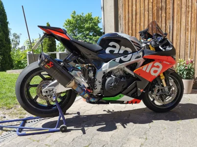

Ich mach nach jedem Fahren den Ofen sauber.
Aber ohne viel Hexenwerk und ausgefeilter Strategie.
Meist hinten auf den Ständer aufgebockt.
Schaumkanone am Kränzle, einfach mit normalem Spüli für 1.50€ pro Flasche gefüllt...
Einmal einschäumen, damit alle Fliegen und Bremsstaub ect einweichen.
Dann ein Bier aus dem Kühlschrank zuführen.
Nach 5 Minuten Einwirkzeit mit dem Hochdruckreiniger, mit Sinn und Verstand alles abpusten.
Dann noch eben mit der Druckluft Pistole trocken pusten.
Geht auch mit dem Stihl Akku Laubbläser.
So kommt man eigentlich ohne wischen, rubbeln oder irgendwelchen Tüchern aus.

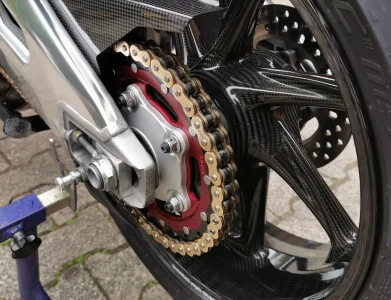

Bisschen Balistol auf einen Lappen und damit nochmal hinten durch die Felge.
Ab und zu damit noch die Kette sauber machen.
Auf die Kette mach ich Motul Chainlube Street und ab und an 80W90 Getriebeöl mit nem feinen Pinsel.
Darüber kann man lachen, aber ich hab jetzt 10 tkm auf dem Kettensatz und habe neulich zum zweiten Mal überhaupt, 1/6 Umdrehung den Kettenspanner nachgestellt.
Mit Motul Shine&Go ab und zu mal noch über Verkleidung ect
2-3 mal im Jahr, wenns frische Pellen gibt, Kettenradträger und Rückdämpfer schön sauber machen.
